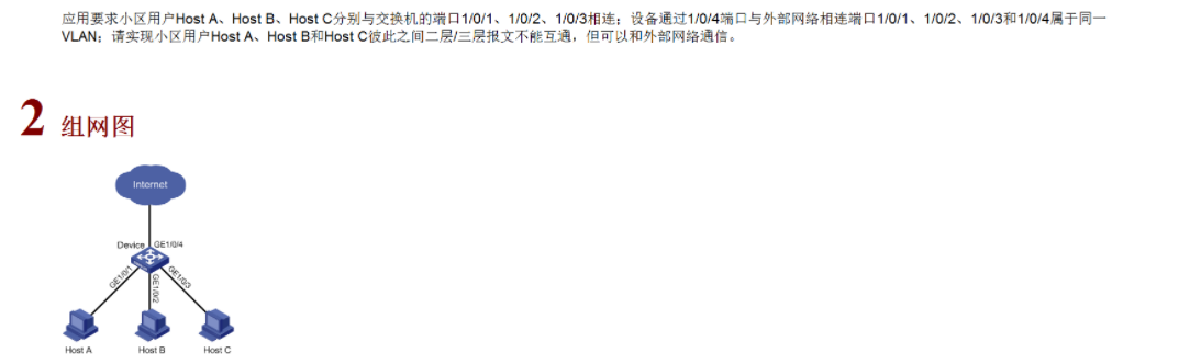

在web界面将1/0/1、1/0/2、1/0/3加入同一个隔离组,并且三个接口同属于vlan1 ,接口没有进行配置,网关在交换机上,请教一下是不是那里配置的不对,vlan 1 的时候底下都是192.168.0.X网段的,试验的时候0.253与0.259仍ping的通

光加入隔离组没用,端口要配置端口隔离的命令 他是只在接口上生效的

H3C> system-view [H3C] interface GigabitEthernet1/0/1 [H3C-GigabitEthernet1/0/1] port-isolate enable [H3C-GigabitEthernet1/0/1] quit [H3C] interface GigabitEthernet1/0/2 [H3C-GigabitEthernet1/0/2] port-isolate enable [H3C-GigabitEthernet1/0/2] quit [H3C] interface GigabitEthernet1/0/3 [H3C-GigabitEthernet1/0/3] port-isolate enable [H3C-GigabitEthernet1/0/3] quit
