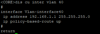

防火墙旁挂核心,为了保证业务安全,要求数据进出数据全部经过防火墙进行监控。采用pbr对上下行流量进行双向引流
问题:

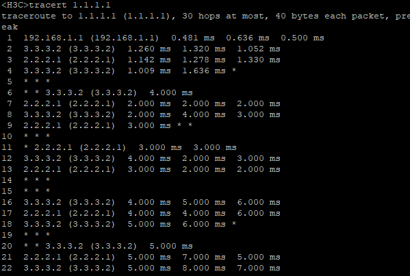

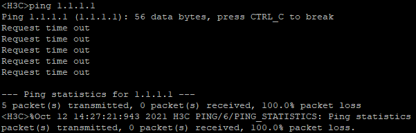

1.当pc4 ping 1.1.1.1发现不通
2.tracert 1.1.1.1 发现流量一直在打环,这是什么原因造成的?有何解决办法?是否为配置错误?
组网:
防火墙旁挂核心,为了保证业务安全,要求数据进出数据全部经过防火墙进行监控。采用pbr对上下行流量进行引流

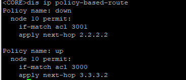

核心pbr配置:
防火墙配置:

trace打环是有路由环路,可以理一下路由及PBR情况,看看是否存在环路,消除环路即可,

终端到达网关,根据pbr转发给防火墙,防火墙经过默认路由转发给核心,核心根据默认路由发给出口设备,防火墙回包,根据明显路由转发给核心互联地址,触发回流pbr,转发给防火墙,防火墙根据明细再发给核心网关。请问这个有路由环路吗?还思路就是错的?
