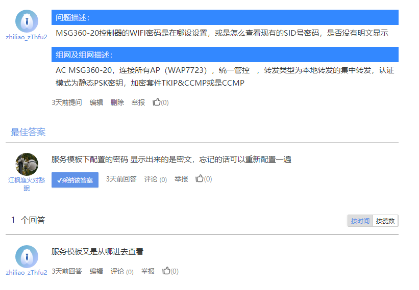

MSG360-20控制器的WIFI密码怎么查看密码; 还是怎么调优
2021-10-12提问
  • 1收藏,2987浏览
问题一:
问题二:经常连接后,时不时断开,怎么调优或是排查故障
AC MSG360-20,连接所有AP(WAP7723),统一管控   ,转发类型为本地转发的集中转发,认证模式为静态PSK密钥,加密套件TKIP&CCMP或是CCMP

粉丝:114人 关注:1人
wifi密码配置完毕后,命令行下面查看的是加密后的密钥
