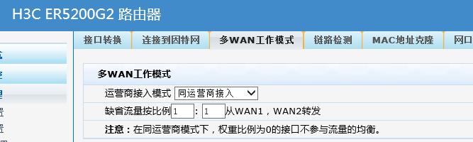

er5200g2,策略路由不生效
双wan口,wan1(100M)与wan2(1000M), 都是电信运营商,流量比例1:1;
策略路由,192.168.1.1 走wan1,,192.168.2.2走WAN2,
实际情况,2个设备都走WAN2,
请问题如何调整??

阿軍 知了小白
已设置,并开启 “强制”,
实际情况,2个设备都走WAN2,
