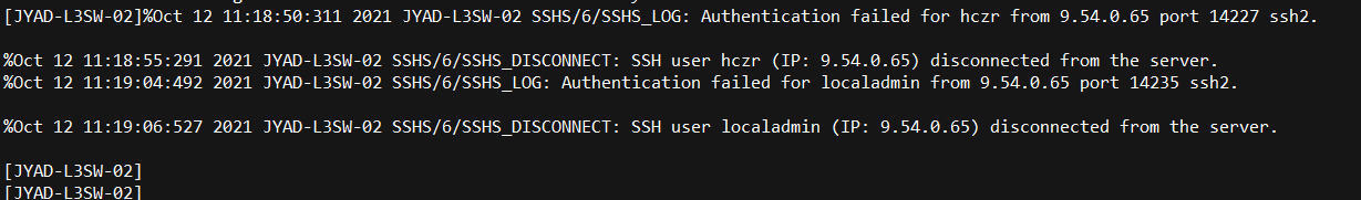

二台5560交换机 SSH故障,网络是通的
2021-10-12提问
  • 1收藏,2214浏览
突然SSH用不了了,重新配置后也不行。 感觉太奇怪了。帐号密码肯定没有错。

看上去是账号认证失败,重新配置下密码和服务试试
local-user admin class admin
password simple aabbcc
service-type ssh
如果设备之前保存过密钥的话,可以重新新建一个连接测试下,设备重新生成dsa以后CRT保存的密钥需要更改,别的设备跳转的话也需要删除或者修改密钥的
zhiliao_Fcf7Yg 知了小白
是突然出现的这种现象,配置核对过了,也新建帐号了,都不成,准备周末重启设备看一下。先谢谢大家答疑解感!!!!!
