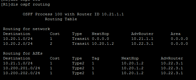

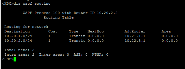

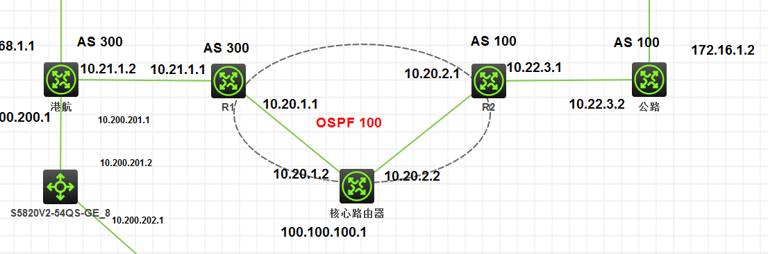

在R1 ospf 100里面 import-router bgp 在核心路由器里看不到bgp的路由信息
在R2 ospf 100 里面 import-router bgp 在核心路由器里面也看不到。
但我在R1的ospf的表里却看到了,重核心路由器学到的 R2 的BGP 路由(重发布到OSPF 里面)
3.核心路由器的路由表里却没有路由,这是为什么呢?

核心看下
dis ospf lsdb ase 看下是否有 lsa
再看下核心和RT互联接口的链路类型是不是一致,如果一端广播、一端P2P的话不会加路由表的
RT1引入BGP路由,RT1的ospf 已经有这个路由了,正常RT1应该会将这个路由以lsa传递给核心交换
理论上上OSPF区域中所有的设备都应该有一样的lsdb,都通过 dis ospf lsdb ase查看下,是否有外部BGP路由的lsa
如果都有,再排查下核心为什么不加表,可以在RT1中创建个loopback地址,发布到ospf 中,看核心有没有路由,来确定是不是bgp引入的问题了,个人感觉应该没问题才对
如果LSDB没有的话,就需要考虑是不是模拟器BUG了

R1和R2里面都能学到BGP的路由吗,引入没生效,还可能是模拟器bug,可以保持配置,全部重启下试试。
