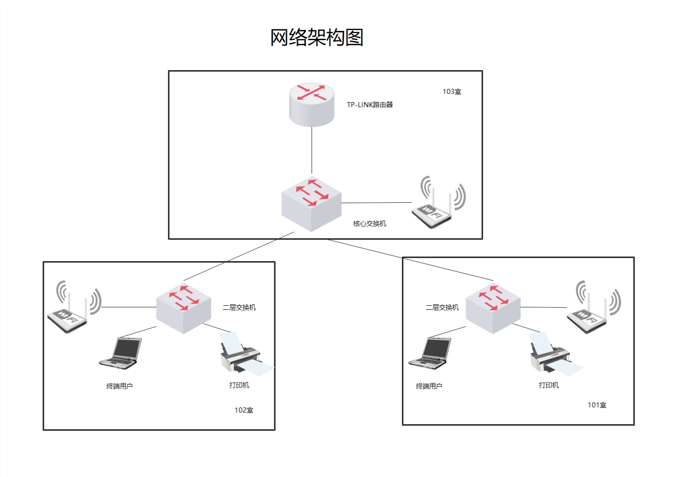

现在有3个办公室每个办公室为vlan 11-13不同的网段,网关都在核心交换机上,核心交换机和路由器是通过vlan100 vlan-if进行互联的,地址为192.168.4.0/30,路由器和3个AP是TP的,电脑连接WIFI打印机连接的有线,AP与交换机的互联口不管配置hybrid口还是trunk口,电脑都无法使用打印机,电脑也无法ping通同一个段的其他电脑,ping回显显示-来自 192.168.6.9 的回复: 无法访问目标主机。
除了不能ping通本段地址,ping其他段地址和正常上网都可以,并且不把pvid设置为vlan100的话路由器也无法管理ap是什么原因?

查看一下TP的无线AP配置模式。能否变成桥模式,透传VLAN
有线能正常使用打印机,连接无线的电脑不行

1.交换机上是不是做了端口隔离之类的配置。
2.确认一下TP的无线支不支持跨三层管理,需不需要修改dhcp的某些option参数。
交换机没有做二层隔离,有电脑是用的有线,有电脑是用的无线,无线不能使用打印机,有线可以,现在有一台是管理的起来的另外两台没有,不知道咋回事

描述的不太清楚啊,TP-LINK路由器是做无线控制器用吗?从拓扑图上看电脑和打印机都连的有线?那跟wifi有啥关系?电脑能上网但同网段都ping不通的话,看一下交换机或者无线上有没有做二层隔离?

无线控制器和ap上没有做限制,下面交换机跟ap接口用哪种端口hybrid还是trunk比较好? pvid是100的话有线还没法获取地址

无线获取到的是什么地址?是不是用无线的电脑不光连不了打印机,也无法和有线的电脑互通?

无线获取的地址都是正常从核心交换机获取的,有线可以ping通无线电脑,反过来就不行

防火墙都关了的,其他地址都能ping通,无线电脑就是不能ping通同网段的地址

有线无线在同一个vlan里,地址段网关相同?

相同的无线有线在一个vlan里,网关相同但是同段的无线ping不通有线,并且ping提示无法访问目标主机

无线可以正常ping通网关

无线控制器和ap上查查吧,有没有做二层隔离
