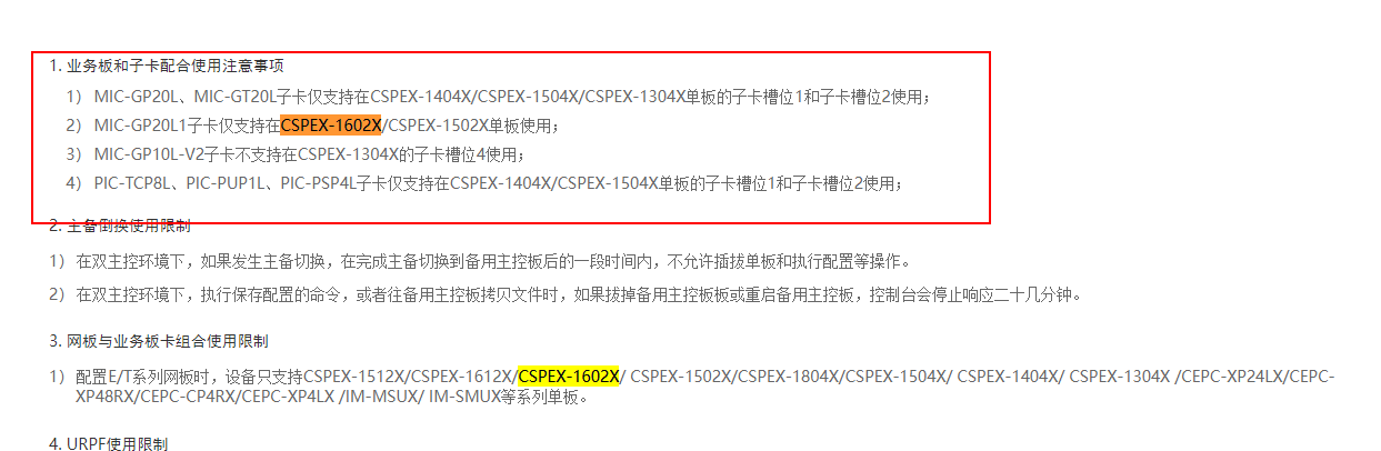

参考下版本说明书,不同版本有不同限制:
GP20L不能支持在1602x上使用。
漓离原上谱 发表时间:2021-10-13 更多>>

GP20L不能支持在1602x上使用。
