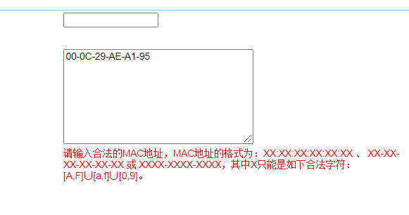

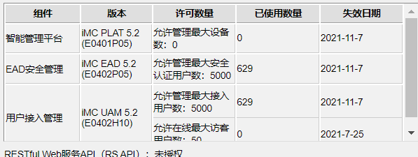

请问这个mac地址为什么不合法?imc版本号如下

EIA啥版本,新版本应该会自动转成:形式的,00:0C:29:AE:A1:95  把这个复制粘贴进去试试OK么
粉丝:15人 关注:5人
是否有空格之类的?
粉丝:114人 关注:1人
现在的版本mac地址写法应该是xx:xx:xx:xx:xx:xx
图上应该是-这个符号带了中文字符吧
