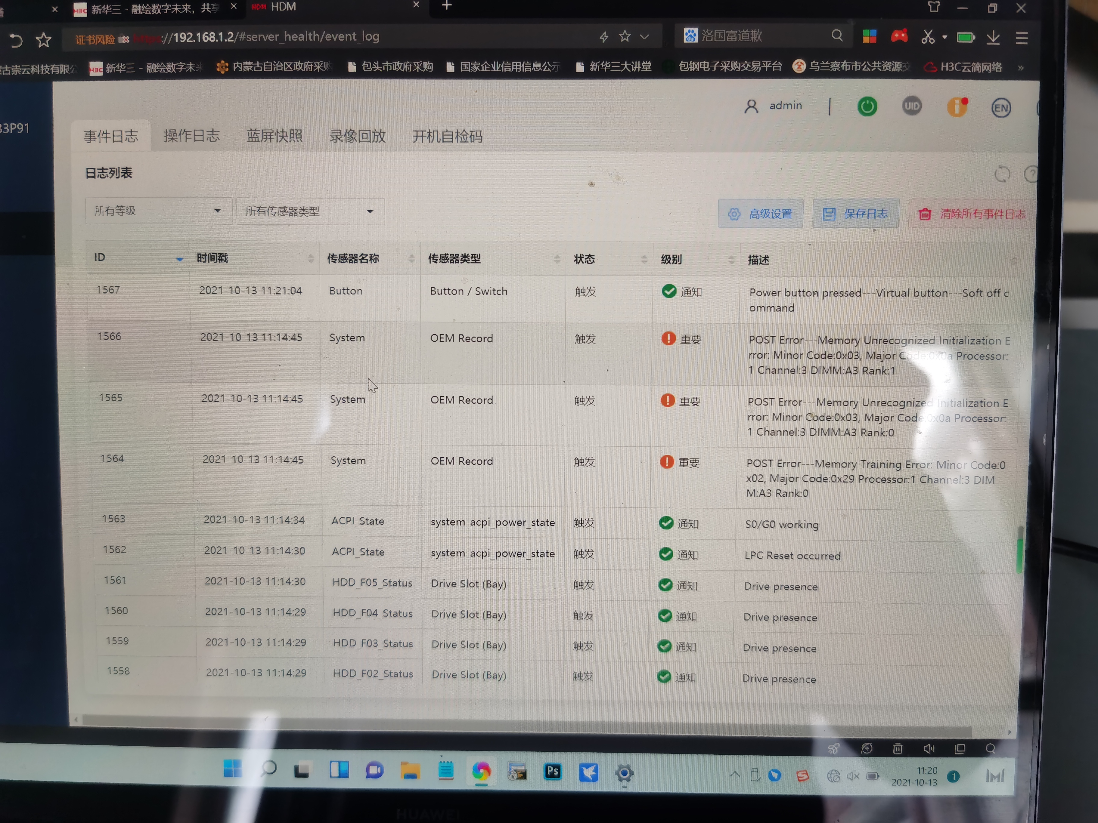

这是什么问题需要查看哪里

建议更换下插槽位置,如果故障依旧请拨打400热线处理。
粉丝:50人 关注:1人
替换测试,更换插槽、换机器、都不行就只能收集日志报修
