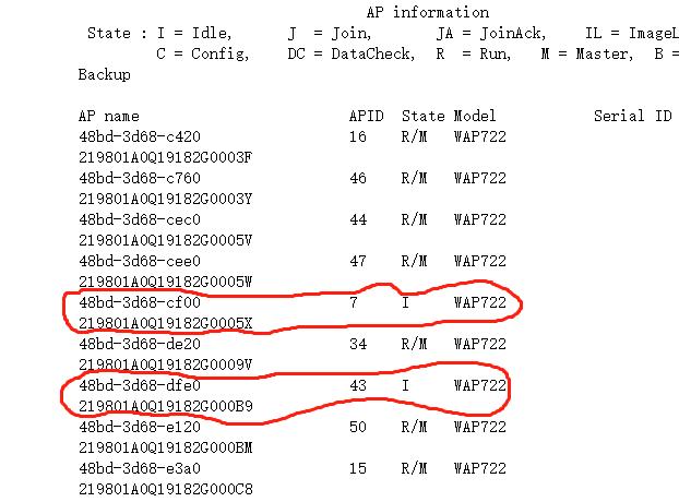

设备型号MSG360-40 + AP点没有IP地址
2021-10-13提问
  • 1收藏,1525浏览
后台显示IP 0,0,0,0
State “I”是什么错误。

ap没有上线,所以状态是i,idle
Xcheng 九段
粉丝:141人 关注:3人
I 代表离线
因为离线所有是0.0.0.0 无实际ip地址
建议检查下现场链路和ap情况吧
