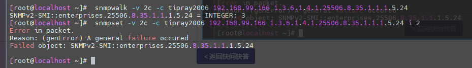

请问一下snmpset的格式是? 我找到了更改端口类型的oid,但是更改时提示错误。
zhiliao_u7tN7b 发表时间:2021-10-13
由于评论不能添加图片,图片我贴到了下面
zhiliao_u7tN7b 知了小白
更改出错
