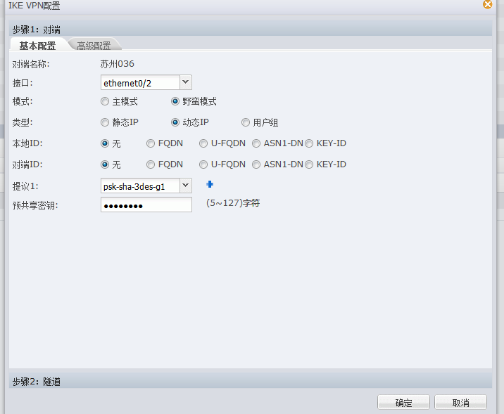

最近公司买了些H3C ERG2-1350W设备,作为小门店路由器。但是我们机房服务端只有山石网科防火墙,自己试着搭建隧道主模式能起来,野蛮模式起不来(由于分支机构是拨号上网IP总会变,想用野蛮模式),有人碰到过么配置如下图。 qq 3148338131

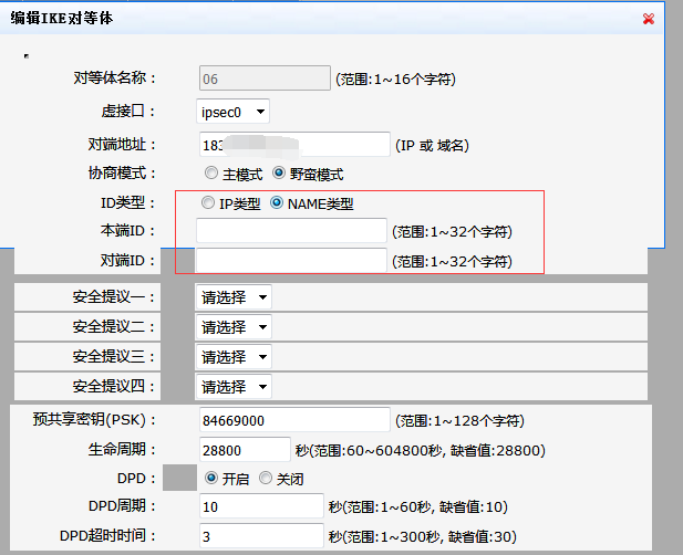

H3C的野蛮模式下的NAME ID类型和山石的哪个对应哈  如下图 求大侠指点

name id是不是相当于fqdn的形式?另外两边的DPD和提议的算法配置注意一下对应起来
可以了 感谢老铁小呆
