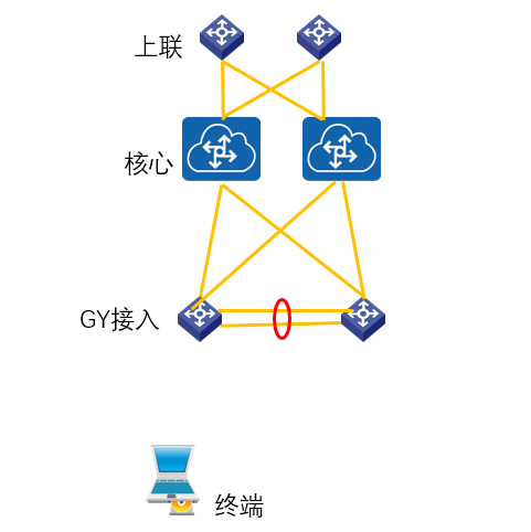

现有两台MSR3600路由器 做二层接入使用,做的堆叠,聚合上行,网关在核心上。  终端到二层到核心S5700华为交换机。  现网网络是通的。  二层MSR3600ping核心后面的业务,也是通的。我终端直连核心ping后面的业务 也是通的,但是只要把终端接在二层MSR3600上面,就ping不通核心后面的业务了。

上行链路端口 trunk放行所有。客户端到网关是通的。 但是ping不通业务。 在路由器上 是可以ping通业务的,只要下面在接个客户端笔记本去ping业务 就不通了 中间没有防火墙

路由器到业务是通的。 在路由器下面接我笔记本 ,在笔记本上 ping就不通了。办公网关在核心上。

interface GigabitEthernet2/0/46
port link-mode bridge
port access vlan 37
interface GigabitEthernet2/0/47
port access vlan 37
interface GigabitEthernet2/0/48
port access vlan 37
interface GigabitEthernet2/0/49
port access vlan 37
interface GigabitEthernet2/0/50
port link-type trunk
undo port trunk permit vlan 1
port trunk permit vlan 2 to 4094
port link-aggregation group 1
interface GigabitEthernet1/0/51
interface GigabitEthernet1/0/52
interface GigabitEthernet2/0/51
interface GigabitEthernet2/0/52
