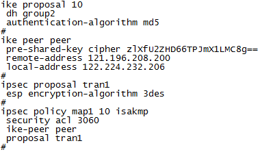

下面是阿里云给的,让我路由器这边的配置。。我这边配置的还有问题吗

查看阿里侧的配置,阿里侧的感兴趣流应该是源是80.16.17.0/24,目的是172.16.208.0/20,那么在SR6604侧的ACL 3060就应该写rule ip source 172.16.208.0 0.0.15.255 destination 80.16.17.0 0.0.0.255,并且SR6604的静态路由应该写目的地址是80.16.17.0/24的,不应该写172.16.208.0/20的吧,因为172的网段是SR66侧的
不好意思,下面应该是阿里云给的,让我路由器这侧的配置。
