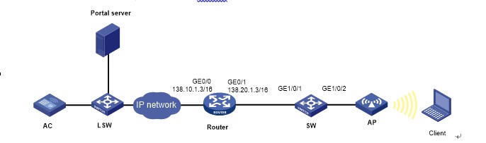

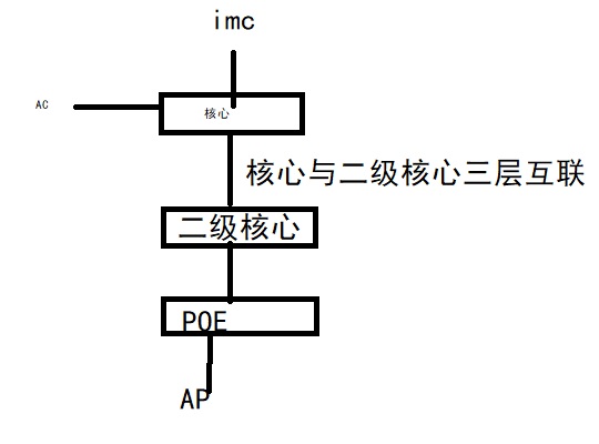

网络结构如图,总部核心与分布核心三层互联,AP想采用本地转发,无线用户采用portal认证,V7版本的谁有开局或者模板,在网站上找了个V5版本的但是好多地方感觉看不懂。

 gateway-list 138.20.1.3   这个地方network和网关能不一个段吗,这个网关是路由器的网关,在控制器上指定吗

 ip address 138.30.1.2 255.255.255.0 这个VLAN30跨三层怎么到核心和AC上的

官网也有本地转发时的portal认证配置:http://www.h3c.com/cn/d_201803/1072737_30005_0.htm
粉丝:112人 关注:4人
参考这个目录下的文件
http://www.h3c.com/cn/Service/Document_Software/TechnicalInfo/PorductMaintanInfo/WLAN/
无线V7一本通,里面的V7典型配置 章节里面 有远程portal+本地转发的典型配置案例;
V5的那个dhcp server 配置看上去确实存在不对的地方。
