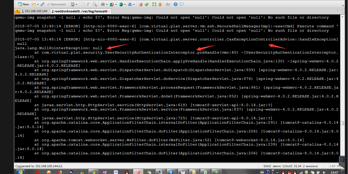

我是用c++ libcurl库调用H3C CAS Rest API,在CAS3.0(E0301和E0303)能正常使用,在E0306版本就出问题了, 开始以为只是简单的用户名和密码加密处理了,登录和扫描虚拟机信息是可以的,其他接口直接报内部错误,错误码是11。后台cas日志报的是空指针异常了,猜测是新版本权限认证变化的问题,问题是不知道该怎么处理了,我每次请求只加了COOKIEs,难道不行吗?这个问题卡了我一天了。吐槽一下,我也想直接去问他们开发,但是没得license,不给问。

API插件是向前兼容的。
应该是参数配置的不对的,提示信息表示qmeu-img命令,查询了null的设备文件,所以出错了。
这个貌似是另一个问题报的错。
