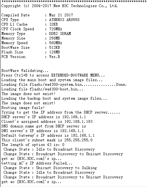

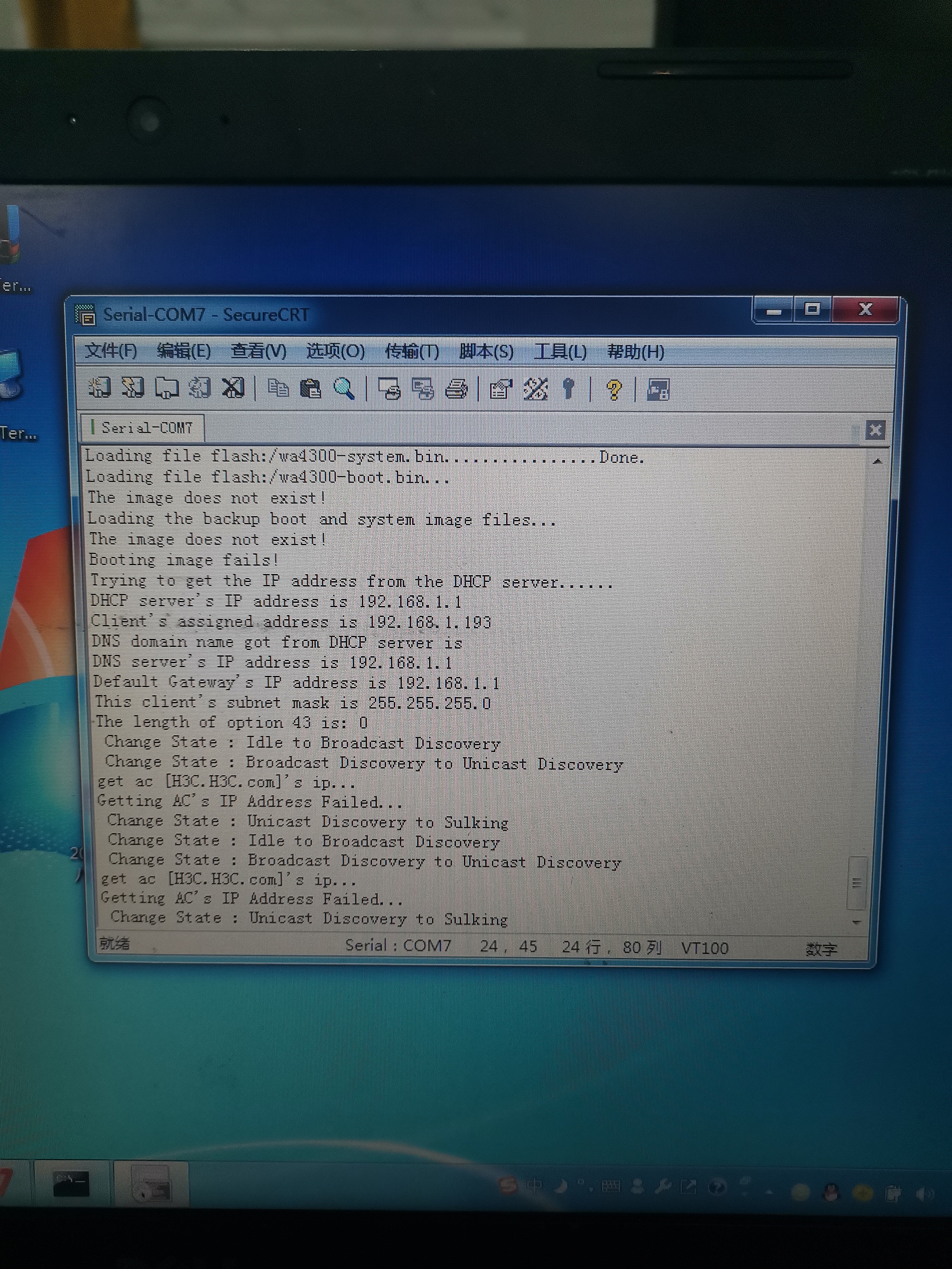

wa4320x的AP用CRT无法输入命令,好像误删了什么东西,有没有什么按键可以恢复出厂设置的。

启动系统文件被删除了。胖ap还是瘦ap,胖ap就重新刷一个;瘦ap是否有控制器,有控制器让重新注册就行
重启,然后按照版本下面的说明书重新刷版本

怎么刷成胖的·现在命令都输入不了。
zhiliao_8zLQ9d 发表时间:2021-10-14

ap当前无版本,检查下和ac 之间的连接情况吧。
如果正确获得ip地址和ac建立通信后会和ac同步版本的。
同步版本完成后ap就能正常启动进入系统了。
仔细看文档呀,bootrom阶段操作
Xcheng 发表时间:2021-10-14 更多>>

按照bootrom方式升级做一遍就行了 注意bootrom版本

无法输入命令
仔细看文档呀,bootrom阶段操作
zhiliao_8zLQ9d 知了小白
怎么刷成胖的·现在命令都输入不了。
粉丝:32人 关注:11人
如果Ctrl b没有反应的话,用驱动人生或者驱动精灵这类软件重新打一下串口的驱动。
