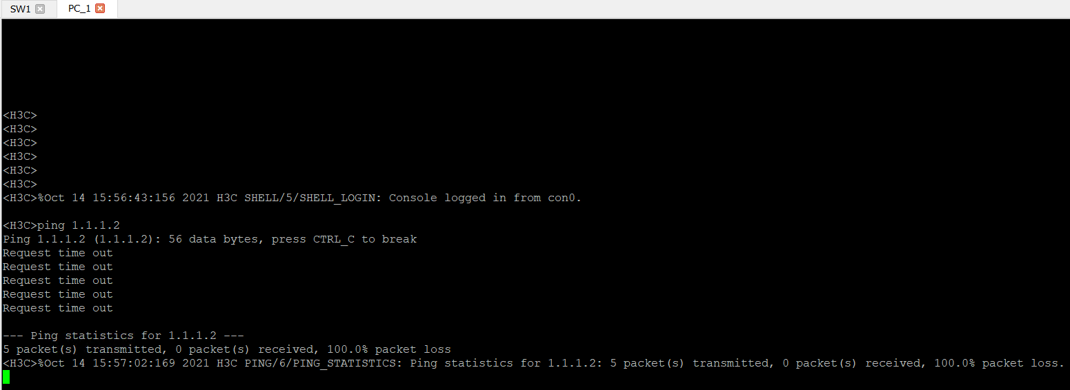

配置mac-vlan 拓扑如下
交换机sw1配置如下
port link-mode bridge
port access vlan 2
combo enable fiber
port link-type hybrid
port hybrid vlan 1 to 2 untagged
mac-vlan enable
The following MAC VLAN entries
exist: State: S - Static, D - Dynamic
MAC address           Mask              VLAN ID         Dot1q         State
4cc2-3d5a-0306       ffff-ffff-ffff     2                     0                 S
501d-a81e-0606      ffff-ffff-ffff     2                     0                 S
配置完成后1.1.1.1 ping 不通 1.1.1.2 求高人指点迷津

HCL只支持基于macvlan的配置,不支持对mac vlan的运行的。这个情况很正常,有机会可以拿真机做实验试一试。
