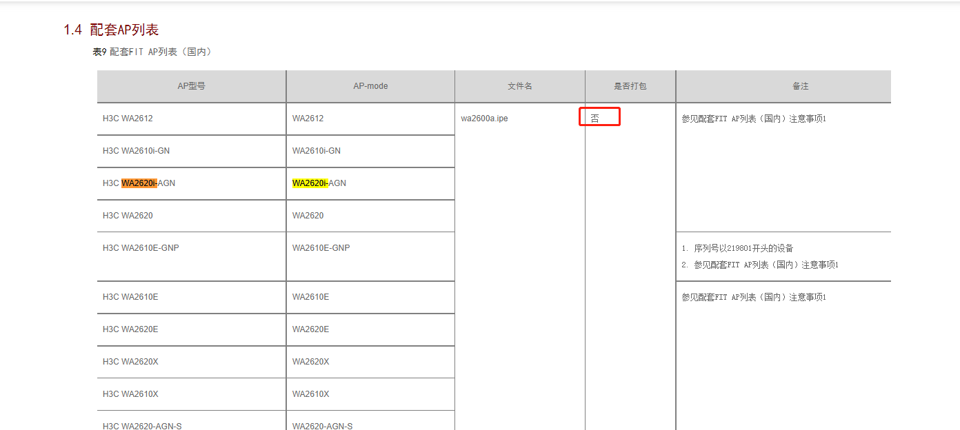

公司新换了一台wx3010h-l,连接了2款ap。一款wa4320-agn-d的能识别到上线,一款wa2620i-agn不行。是ap版本问题吗? 其他的2款都是v7的,就这款旧的ap是v5
粉丝:45人 关注:3人
先看下AC的版本说明书配套AP列表,确认下是否支持适配
如果适配,再确认下AC的根目录上是否有该AP的ipe文件,如果没有需要手动上传到AC的根目录下,这款AP的ipe文件是不打包进AC的,应该是AC上没AP版本导致的。

设备支持纳管的,只是没打包,需要手动把ap版本上传到控制器上面
https://www.h3c.com/cn/d_202109/1464529_30005_40.htm#_Toc82090371
