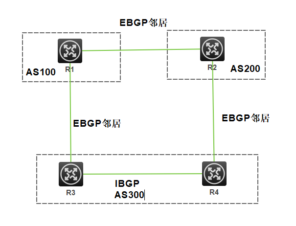

AS300用户访问业务流量正常情况下走AS100,当R1和R3之间线路断了之后,流量会切换至R2,问题来:此时流量从R3/R4经过R2走到R1访问业务,但当R1与R3之间的线路恢复之后,流量未能正常切回R1/R3线路,从R2上查看发现AS300的路由是从R1上学习过来的,显示RFC5004: 如果当前的最优路由为EBGP路由,则BGP路由器收到来自不同的EBGP邻居的路由后,不会改变最优路由。想问一下有同事遇到过此类问题吗?
            现在就是想完成以下需求:正常情况下流量走从R1走R3的线路,R1/R3之间的线路断了之后,流量切到R4--R2--R1,当R1/R3之间线路恢复之后,流量正常切回R1--R3。
        有哪位同事遇到过此类需求,实施过,或者谁能和我讲解一下如何解决/规避这个RFC5004的问题。谢谢了
