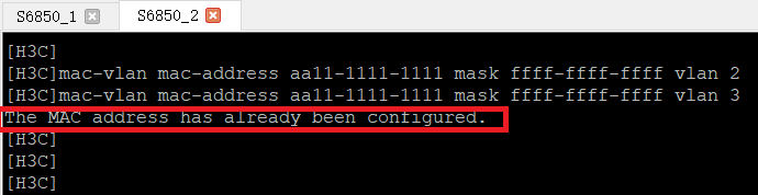

按mac划分vlan,一个mac可以加入多个vlan吗
2021-10-15提问
  • 2收藏,3474浏览
段
粉丝:0人 关注:2人
这样笔记本移动性强
bei 九段
粉丝:29人 关注:7人
1.4.3  配置动态触发端口加入静态MAC VLAN
1. 功能简介
当端口接收报文的源MAC地址精确匹配了MAC VLAN表项时,动态触发端口加入MAC VLAN。源MAC地址匹配的VLAN必须是静态VLAN(本地手工创建的VLAN)。
端口自动加入MAC VLAN表项中相应的VLAN时,若端口此前未配置允许该VLAN通过,则端口自动以Untagged方式加入该VLAN;若端口此前已配置允许该VLAN通过,则不改变原有配置。
当端口对MAC VLAN的中的报文进行转发时,根据MAC VLAN的优先级(MAC地址对应VLAN的802.1p优先级)高低来决定报文传输的优先程度。
 动态触发端口加入静态MAC VLAN
手动配置静态MAC VLAN时,如果不能确定从哪些端口收到指定VLAN的报文,就不能把相应端口加入到MAC VLAN。此时可以采用动态触发端口加入静态MAC VLAN的方式。在该方式下,配置MAC VLAN表项后,需要在端口上开启基于MAC的VLAN功能和MAC VLAN的动态触发功能,不需要手动把端口加入MAC VLAN。
配置动态触发端口加入静态MAC VLAN后,端口在收到报文时,首先判断报文是否携带VLAN Tag,若带VLAN Tag,则直接获取报文源MAC地址;若不带VLAN Tag,则先进行报文VLAN选择(按照基于MAC的VLAN->基于IP子网的VLAN->基于协议的VLAN->基于端口的VLAN的优先次序为该Untagged报文添加对应的VLAN Tag,并获取该VLAN Tag),再获取报文源MAC地址,然后根据报文的源MAC地址和VLAN查询静态MAC VLAN表项:
·     如果报文源MAC地址与MAC VLAN表项中的MAC地址精确匹配,再检查报文的VLAN ID是否与对应表项中的VLAN ID一致,若一致,通过该报文动态触发端口加入相应VLAN,同时转发该报文;否则丢弃该报文。
·     如果报文源MAC地址与MAC VLAN表项的MAC地址不精确匹配,当报文VLAN ID为PVID,判断端口是否允许报文在PVID内转发,若允许,则在PVID中转发该报文,否则丢弃该报文。当报文VLAN ID不为PVID,判断是否报文VLAN ID为Primary VLAN ID且PVID为对应的Secondary VLAN ID,若是,则转发该报文;否则丢弃该报文。处理流程如图1-2所示:
粉丝:32人 关注:11人
绑定的那种应该不行,会报错。
