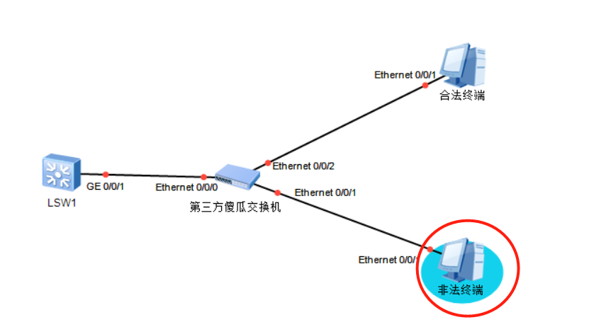

3. 有需求是,限制网络中某台MAC地址的设备,进行DHCP获取IP地址,也就是限制非法终端获取DHCP地址,已知非法终端的MAC地址。
4. 组网如下
bei 九段
粉丝:29人 关注:7人
dhcp的禁止这个mac的报文过来,可以写acl mac 400,在二层端口对这个mac禁用
直接对这个非法终端的mac地址配置acl过滤,或者您参考链接https://zhiliao.h3c.com/VTechDoc/ziliao/16073985344217.pdf,这个里面有个dhcp流统,换个思维做成qos过滤就行了
bei 发表时间:2021-10-15 更多>>
什么意思? 麻烦说明白点,只在二层接口调用包过滤二层ACL是没效果的,您测试过吗?
小土豆plus 发表时间:2021-10-15
bei 发表时间:2021-10-15
米多 七段
粉丝:5人 关注:0人
1,2可以通过包过滤来解决
3可以通过dhcp snooping来解决
