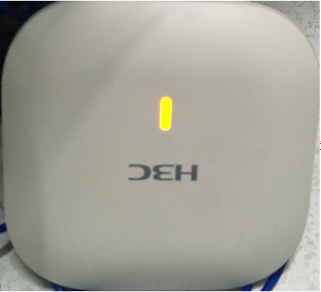

WA4320-ACN-SI 黄灯常亮怎么解决
2021-10-15提问
  • 1收藏,1866浏览
console进去 一直在下面状况,这是出现了什么问题  黄灯常亮 供电供网正常
Xcheng 九段
粉丝:141人 关注:3人
当前ap无版本,检查下ac和ap的通信情况吧。
当前ap和配套的ac建立连接后会自动同步版本的。
然后会按ac配置同步配置,如果都正常就能正常使用了。

我这边没有ac管理呢 直接插到交换机上使用的 咋办呢
zhiliao_DKqdmy 发表时间:2021-10-15
刷个fat ap固件,如果不太熟悉操作建议联系采购渠道H3C认证代理商方面沟通下细节。
Xcheng 发表时间:2021-10-15
就是不知道供应商了 还有没有别的办法来处理了呢
2个思路吧 1.拨打400热线 2.想办法看看能否从商务或者采购渠道联系确认购买渠道

没有找到无线控制器,如果是单独使用需要转化成胖AP

不是单独使用吧 我这边好几个这样的AP的 其他几个直接插到交换机上就可以了 这个出了点问题 ,我们这边没有AC
这个AP有默认出场版本是胖版本的系列。很显然你这个出场时瘦版本,需要单独转化
