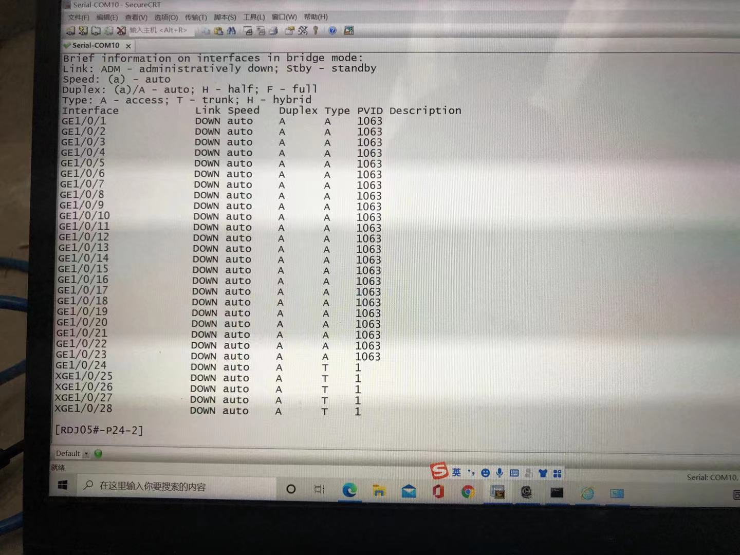

1-24口的poe供电已经全部打开,终端为摄像机,但是交换机上面除了电源灯显示之外,相连的终端口全部不亮
对调测试已经都实验过了在其他交换机上有电,唯独这台没电,
想知道为什么?是设备故障吗?谢谢
粉丝:50人 关注:1人
dis poe interface看下
dis power看下供电功率
display power=================== Slot 1: PowerID State Mode Current(A) Voltage(V) Power(W) 1 Fault DC -- -- -- 2 Fault AC -- -- --
刁勇 发表时间:2021-10-15 更多>>
刁勇 发表时间:2021-10-15
