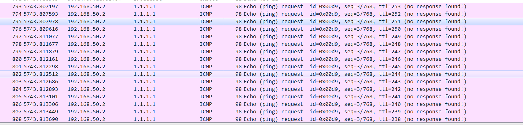

这是在防火墙和核心交换机互联之间部分抓包:
请大佬帮忙分析一下是什么原因导致不能ping通1.1.1.1呢?我是按照案例来配置的

防火墙上有没有放通同域之间的策略,路由是否正确。
另外考虑是不是S5820V2-54QS-GE_2上快转表的原因,可以把快转关一下

都是放通了的
