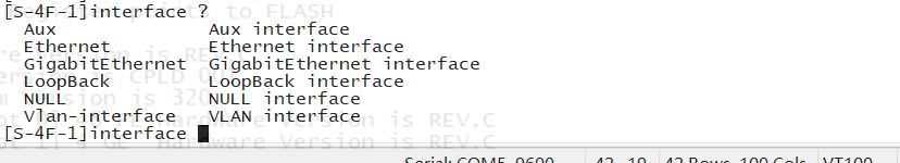

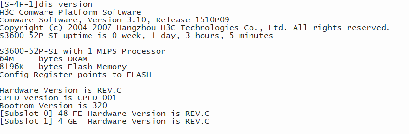

v7 是interface range GigabitEthernet 1/0/1 to GigabitEthernet 1/0/24,v 3 怎么批量配置接口
粉丝:47人 关注:1人
这个版本太老了,没有批量操作的命令
