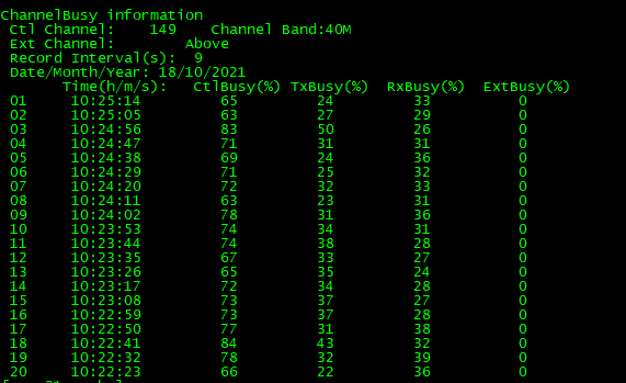

我公司无线出现延迟,覆盖率是没有问题的,检查空口输入如图,请帮我分析下是否正常。
AP型号为WA4330-ACN,只开了5G,40Hz。低频和高频分别30个人,是否合适?
早上10:22:41分ctlbusy已经高出80%,请帮我分析一下是因为传输压力大造成的,还是有信道的干扰造成的

远程telnet到AP查看具体的:
https://zhiliao.h3c.com/Theme/details/54851
(2)RxBusy和TxBusy相差不多,RxBusy+TxBusy总和达到80以上。
例如RxBusy平均50,TxBusy平均40左右。此种情况下一般体验尚可,如果仍有终端上网慢,最有可能的原因是无线CPE数量过多,或者部分CPE业务量较大,占用了过多带宽。建议开启终端限速或者扩容增加AP解决。
