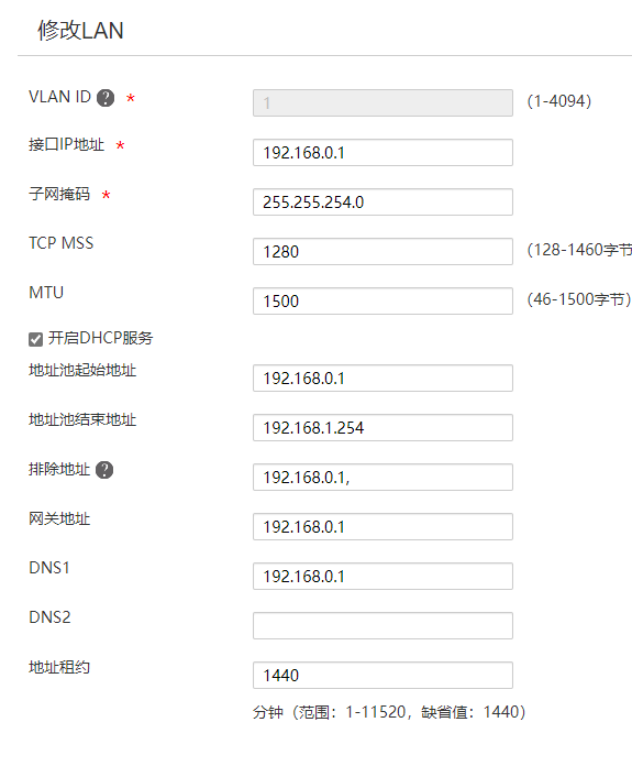

192.168.1.22   可以访问内网但是无法访问外网  pc端应该怎么设置才可以

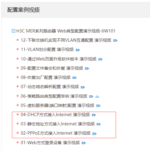

路由器配置问题,pc不用设置,参考下面的连接
https://www.h3c.com/cn/Service/Document_Software/Document_Center/Routers/Catalog/H3C_MER/MER_5200/?CHID=347229&v=612

网络接入没问题的 我将IP 改为192.168.0.22 子网掩码255.255.254.0 网关192.168.0.1时可以上网的

直接获取的网关时192.168.1.1 IP192.168.1.x 不管怎么改就是上不了外网
sulycl 发表时间:2021-10-18
回复sulycl:
网关是192.168.1.1说明获取到的地址不是路由器分配的,内网有私接路由器,找下在哪,然后关闭掉。电脑获取到192.168.1.0的地址,网页登录下192.168.1.1,看下是什么设备

参考wan配置那一章节
https://www.h3c.com/cn/d_202105/1411849_30005_0.htm
需要将指定内网网段转化成为外网地址

网络接入没问题的 我将IP 改为192.168.0.22 子网掩码255.255.254.0 网关192.168.0.1时可以上外网的
