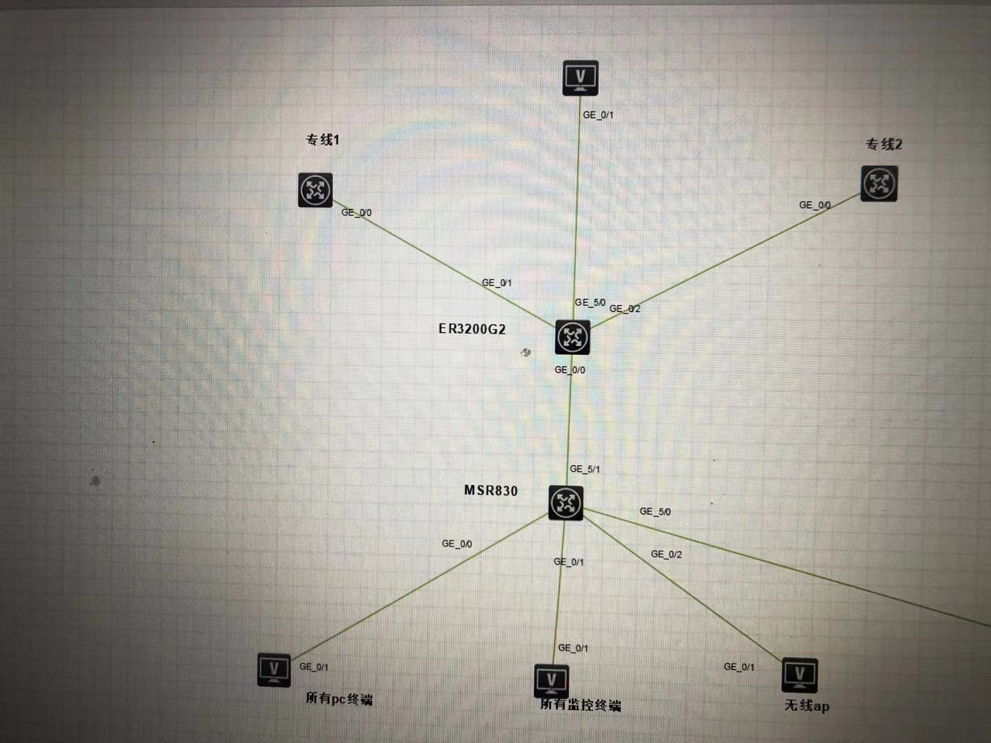

拓扑如图,msr830当成三成交换机来用,er3200g2是路由器,msr830划分vlan。公司两条移动固定ip,我想让某几个vlan走一条线,另几个vlan走另外一条线。思路和流程我都知道,用命令行我知道怎么配,er这个图形界面一下子不知道怎么操作了。正常配置:路由器创建acl捕获流量,然后创建策略路由节点匹配acl后定义下一跳,然后接口应用策略路由。现在我在er上只找到设置策略路由的地方,找不到创建acl的,以及接口应用策略路由的选项,请问如何实现。
