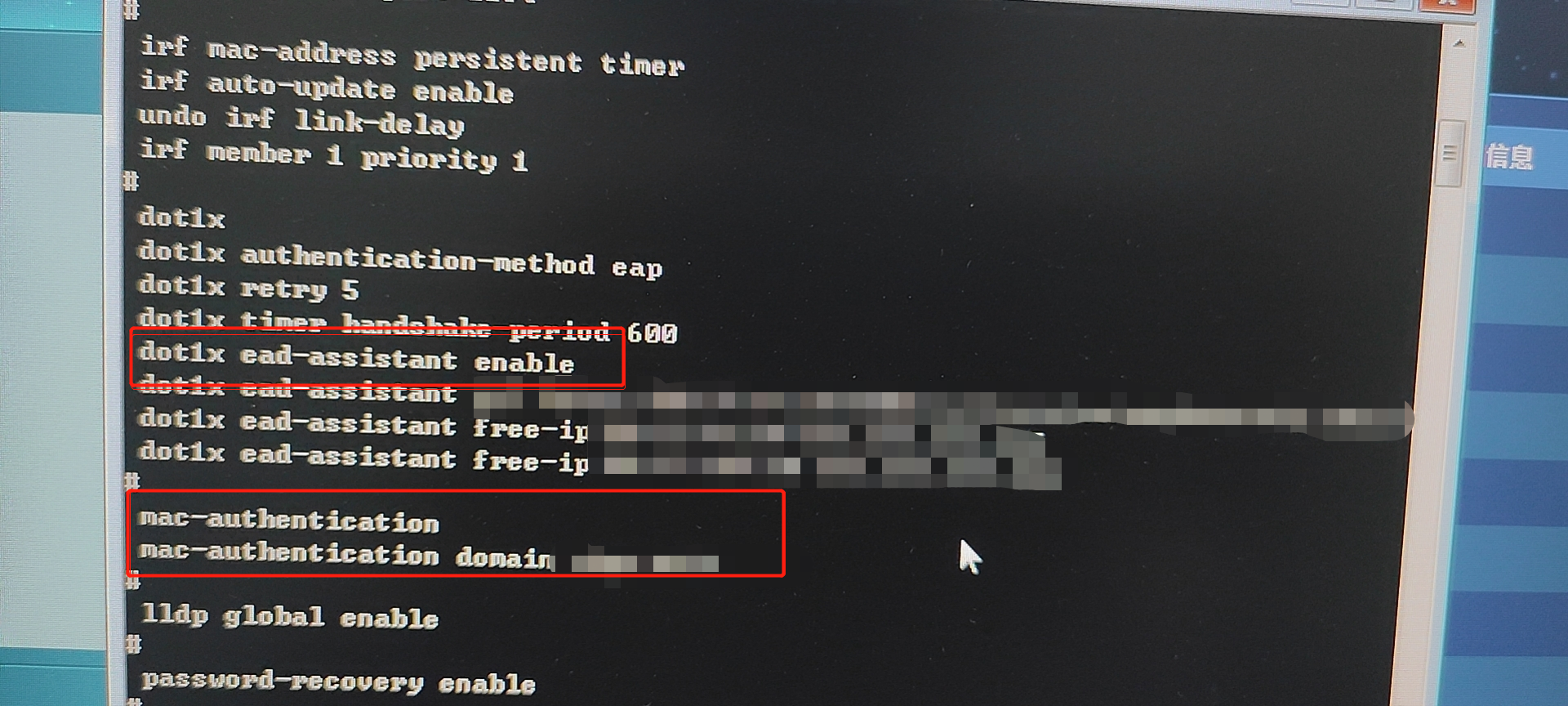

各位技术大佬,某局点测试配置认证发现重定向开关和mac认证不能同时再全局下配置
dot1x ead-assistant enable
 mac-authentication
但图片上怎么配置上去的,有版本原因吗?
照片版本是S5500 版本是6326 配置不了的是S7500 7536p05
