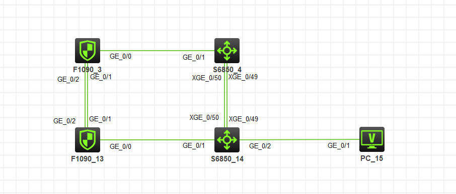

堆叠三层通信,发现pc ping 不通网关,防火墙是全放通的,没堆叠之前是可以ping通的
防火墙之间堆叠,1/0/0和2/0/0聚合
交换机直接堆叠。1/0/0和2/0/0聚合
连PC的access放通vlan10
交换机连防火墙的聚合口给的trunk透传vlan10
防火墙连交换机的聚合口trunk透传
防火墙策略全放同
bei 九段
粉丝:29人 关注:7人
看看arp和mac表项是不是学的正确,看下流统在哪不通
粉丝:50人 关注:1人
会话同步开启一下
