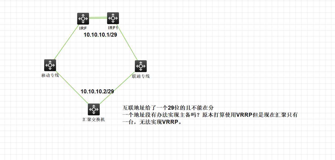

问题如图所示,这有办法实现吗?

两端做链路聚合,跑负载,或者设定最大选中数为1,跑主备
或者将29位地址拆成2段30位地址互联也行
感谢回答,不能做聚合

米多 七段
粉丝:5人 关注:0人
一个vrrp,一个固定地址
或者两个都固定地址
主要看你的专线是啥,如果可以看做线的话,可以两端做链路聚合
粉丝:7人 关注:0人
10.10.10.2配置在虚接口上,和上面的10.10.10.1不就是主备线路了么,如果这样不行就没有办法了
