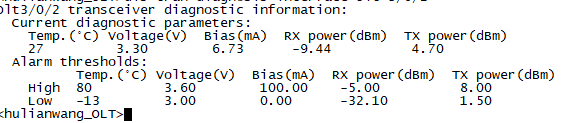

为什么olt上面收发光正常下面接的onu(正常情况onu应该是up呀0
onu接口down
olt接口UP
OLT收发光正常
lmm 八段

1.       10GE ONU收光功率超过接收饱和光功率(大多数是 -10dBm, 收光功率范围具体参见 ONU 版本说明书中的 “版本硬件特性” 章节。), ONU 为了保护光模块,会关闭收光,同时 LOS 指示灯红灯闪。遇到这种情况下,使用光功率计测量一下该处收光功率是否确实超饱和光功率。加装光衰,设备下电重启,观察启动后是否可以成功注册。
替换测试正常吗
换了onu还是一样
zhiliao_lKnObW 发表时间:2021-10-19 更多>>
换了onu还是一样
