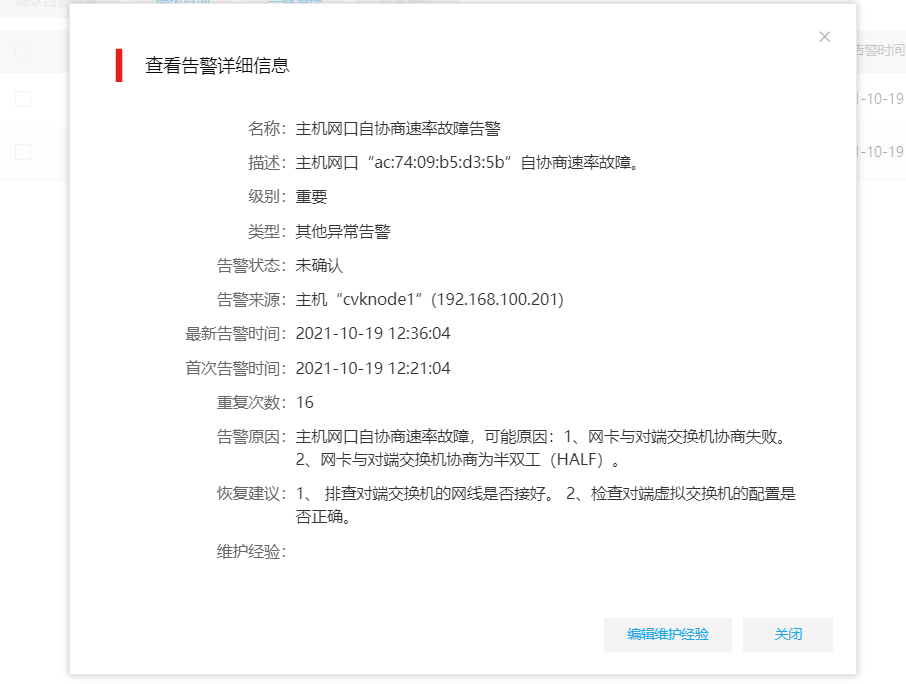

关于workspace的网口速率问题
2021-10-19提问
  • 1收藏,2010浏览
是否是交换机配置有问题,需要怎么配置,我在平台看到主机物理网口显示百兆速率
使用了瘦终端去获取桌面,会提示这个问题
但是我使用笔记本来连接,是可以正常获取桌面的
GRL 九段

更换网线试试,是否做了聚合,聚合状态也看下
终端到管理平台网络通吗

没有做聚合,单链路的,网线也换过
zhiliao_DAXaut 发表时间:2021-10-19
终端到管理平台网络通吗
