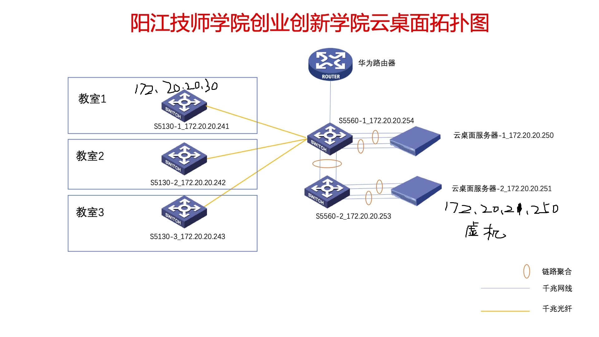

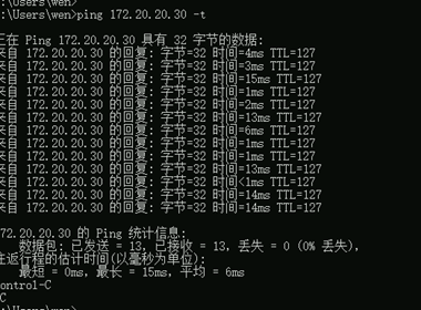

是电脑ping电脑会抖动,造成云桌面异常掉线,如172.20.21.250去ping 172.20.20.30如下图

这个最好是按段排查,确认抖动增加在哪里?
如果怀疑网络设备的问题话,可以尝试移动PC的位置来ping
这个延迟一般会在1ms,你这个延迟属实有点大,检查链路带宽利用率和丢包清况,光纤的话,看看收发光强度

看聚合是不是不稳定

另外你的服务器我看接了多根线,是不是做了聚合,一般聚合组不稳定的情况下,也是会掉线的

是做了聚合

看聚合是不是不稳定
