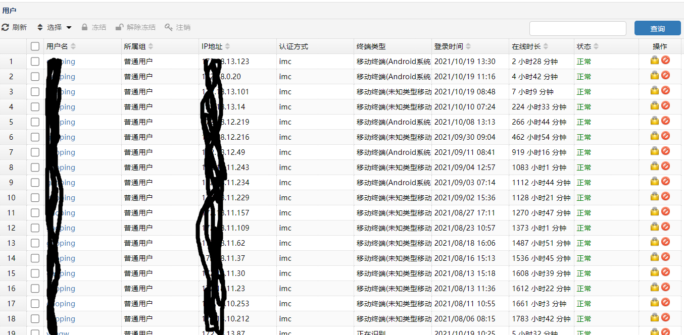

请教一下问题怎么处理。
imc做认证,启用无感知功能。
acg1000二层串联,同步imc账号信息,同步汇聚交换机arp信息,开启跨三层mac学习,超强识别也开启中。
现在问题如下:
imc认证设置账号限制为5台终端,但是acg1000中在线用户终端显示经常大于5台,只同步不释放。
有什么好的办法解决么?
可以配置流量超时
