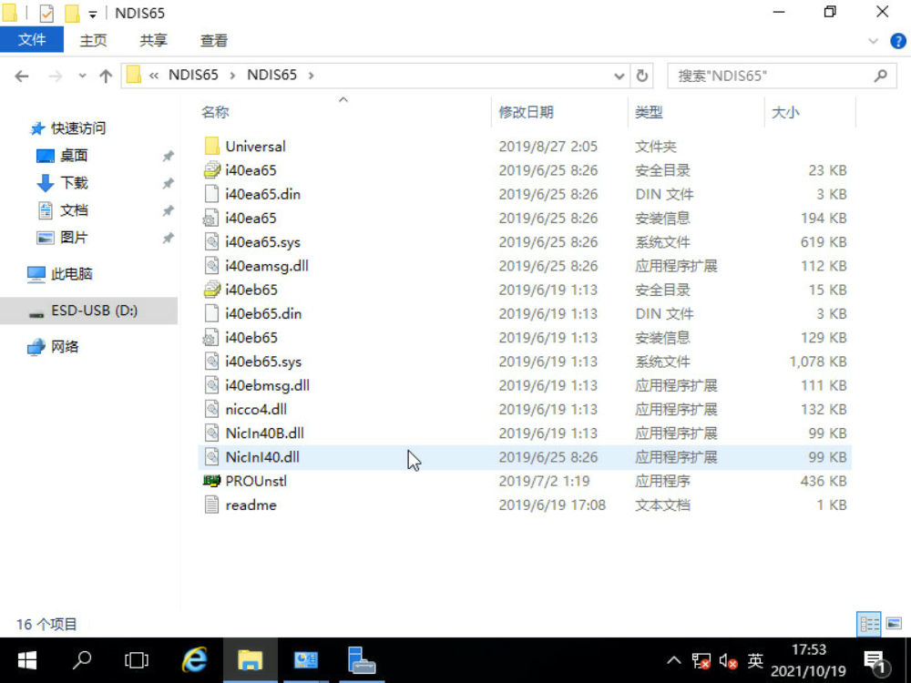

无法识别网卡,然后在官网下载对应的驱动,如何安装呢
粉丝:33人 关注:0人
在windows系统的设备管理器中安装驱动,驱动文件的位置就是解压缩的inf文件所在的位置。
粉丝:14人 关注:3人
U盘挂载试试
zhiliao_wM4Tae 知了小白
解压之后是这样的
