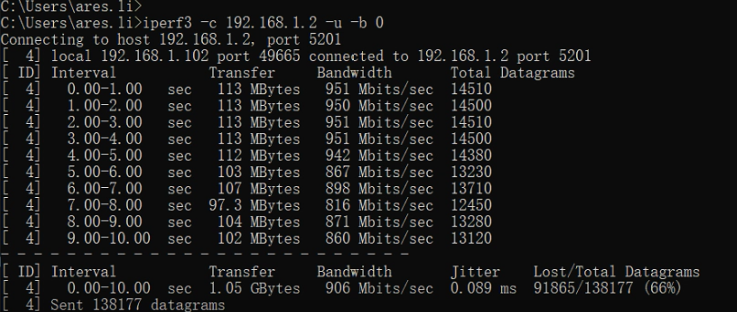

两台电脑分别接在交换机的端口上(H3C S5560X),属于同一个vlan,二层
使用iperf3软件进行测试,其中一台电脑作为服务器,另一台电脑作为客户端进行收发UDP报文测试
客户端测试操作:iperf3 -c 服务器ip -u -b  (0/100M/50M/10M)
测试结果显示:0(不限制)100M 50M  UDP都丢包严重,10M不怎么丢包
现在想让在80M带宽的时候丢包率接近为0,请问有没有什么方法?

流通看是丢在设备上了吗
没有看流通,看交换两个端口的报文数量,显示接收客户端和发给服务器端的报文很多,但是服务器回的报文很少
椰奶怪 发表时间:2021-10-19 更多>>
椰奶怪 发表时间:2021-10-19
