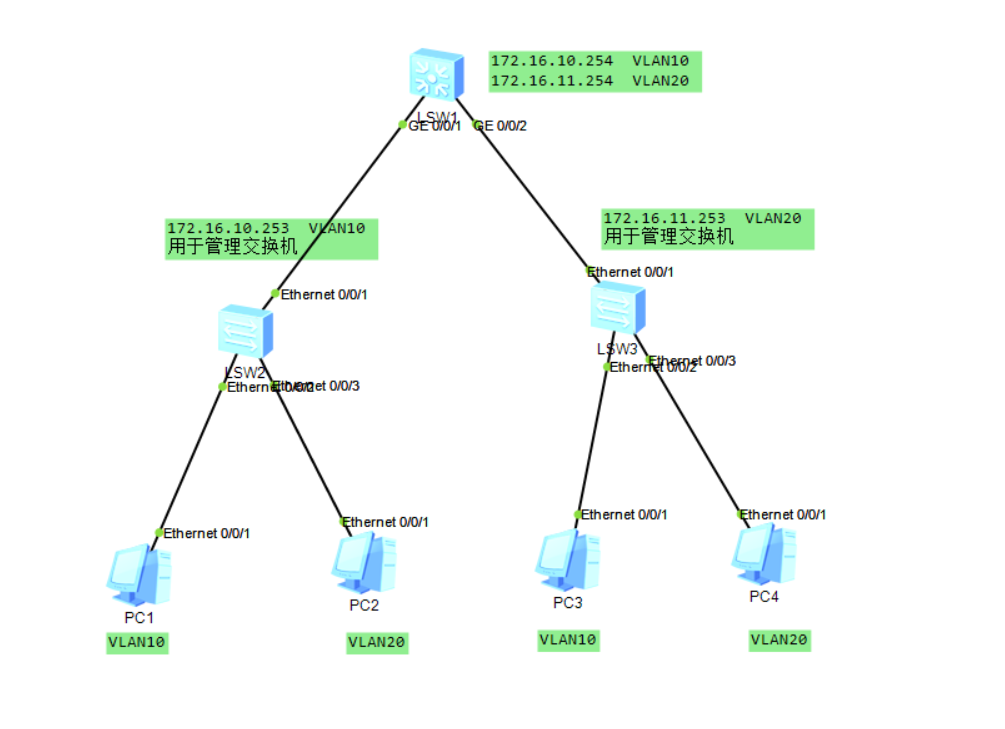

交换机VLAN问题,需要远程登录接入交换机。
2021-10-20提问
  • 1收藏,2611浏览
问题:1.不同VLAN之间可以互通,但是在接入交换机配上VLANif地址后,只有相同VLAN间可以互访,不同VLAN无法访问接入交换机。
          2.如何可以使不同VLAN 间都可以访问接入交换机,比如在VLAN20下的PC,也可以访问VLAN10下的接入交换机地址。
配置信息:1.核心,已经创建VLAN 10 20,已经配置好各自接口,如两个TRUNK口,都允许VLAN10 20 通信。
                 2.接入,已经创建VLAN 10 20,已经放通TRUNK口,允许访问VLAN 10 20.   并添加了172.16.10.253 (用于管理),172.16.11.253(用于管理)。

两台管理交换机都分别加一条默认路由指向各自的网关地址,就可以跨网段访问了

VLAN间不能互访,以下是排查要点,请参考:
1、检查终端接入的交换机端口是否已划分到了相应的VLAN中。
2、检查终端是否已正确填写IP地址、子网掩码、默认网关、DNS,并关闭了系统防火墙。
3、检查交换机之间是否已透传VLAN到位。
4、检查是否有在汇聚交换机配置了VLAN IP。
joyboy 三段
粉丝:0人 关注:3人
还有更快的 直接设置pc的网关地址是172.16.10.254和11.254 这样不需要添加任何默认路由
