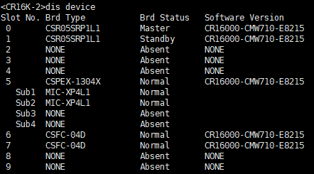

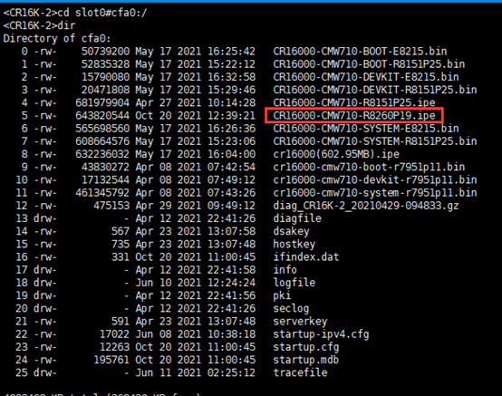

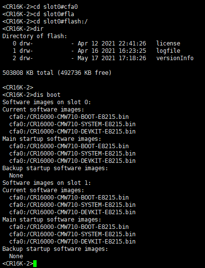

上图是设备相关的信息。升级软件在cf卡中,升级是不是需要这样配置。麻烦看看是否有错误。

直接boot-loader file CR16000-CMW710-R8260P19.ipe all main就好了
粉丝:42人 关注:6人
使用boot-loader将IPE文件指定为下次启动文件即可,如果没有报错,会自动解压。
指定完成后使用dis boot-loader命令确认是否已指定完成。
