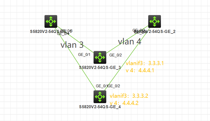

如图
想请教一下
为什么sw3的vlanif3能ping通sw4的v3,但是其vlanif4地址ping不通sw2的v4 ip呢?

应该是因为网络结构成环,有STP保护,sw2和sw3之间的口子应该是down的,,你查看一下。
我刚刚做了一下,找到那个逻辑意义上down的口,然后关闭那个交换机的stp,就可以通了

驻场新人 发表时间:2021-10-20
回复驻场新人:
sw1 和sw2上面都配置了vlanif3 和vlanif4吗?
雷姆 发表时间:2021-10-20
回复驻场新人:
我刚刚做了一下,是可以互相ping通的
雷姆 发表时间:2021-10-20
回复雷姆:
没有,需要配置吗?
驻场新人 发表时间:2021-10-21
回复驻场新人:
就看你的实验的具体要求是什么呢?
雷姆 发表时间:2021-10-21
就是想试试SW1和SW2不写ip能否通
回复驻场新人:
sw3与sw1的接口为access vlan 3 ?sw3与sw2的接口为access vlan 4 ?
雷姆 发表时间:2021-10-21
是的
我在sw1和sw2上写了vlanif ip后 这两台上的vlanif4 就down了
回复驻场新人:
口子上如果通过vlan 4 ,,按理来说vlanif4 不会down的
雷姆 发表时间:2021-10-21
我刚刚又重新看了一下,应该是因为stp环路问题以及你没有指路由的原因,因为你这个网络结构是成环的,所以有一个口子在逻辑上面是down的,物理上面是up的,你输入命令 dis stp brief 看一下,有可能,sw3和 sw2 直连链路逻辑上的意义是down的,然后直连链路不通
雷姆 发表时间:2021-10-21
雷姆 发表时间:2021-10-21
