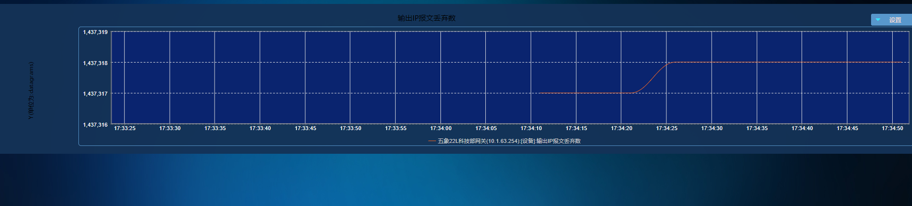

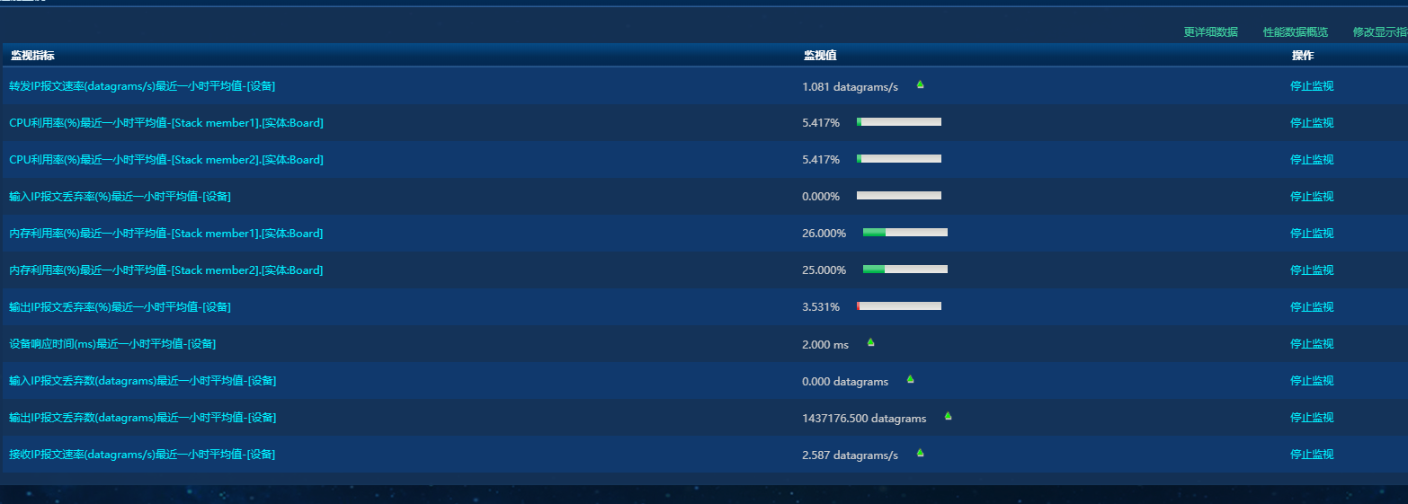

网管显示, S5560X-54C-EI堆叠交换机,设备输出ip报文丢弃数持续在丢包,可能是什么问题?怎么检查?

你说的监控ip丢包的OID怎么看?UCenter就显示设备输出ip丢弃数,输出丢弃率超过阈值,
