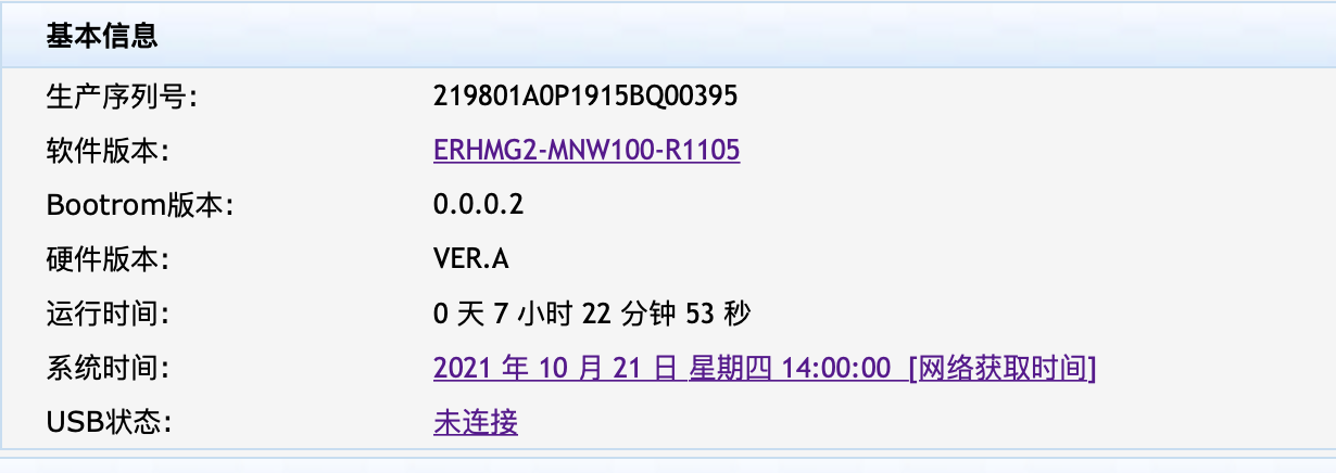

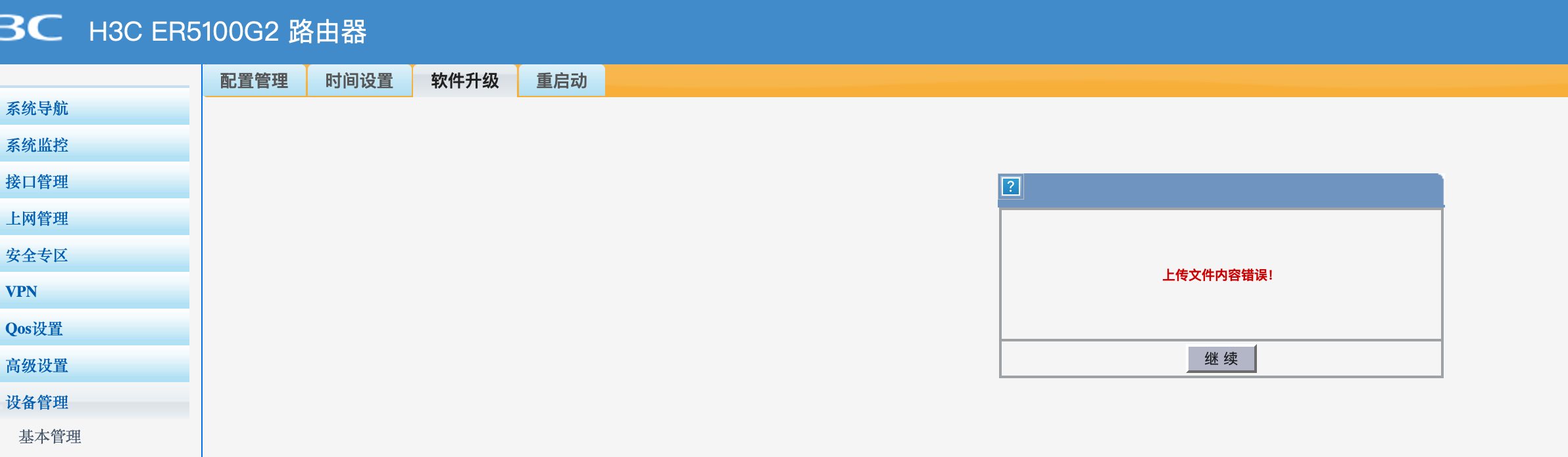

er5100g2无法升级固件,升级就提示文件内容错误
我现在的问题是划分了vlan,但是两个vlan都划分了不同的dhcp,但是明明dhcp池还有地址,客户端就是无法连接,需要手动设置静态ip才可以,我看升级日志里R1106版本解决了这个问题,但是我无法升级,还有另外一个问题,就是外网带宽是1G的,直接接入er5100G2的机器可以跑800M+的带宽,但是下面接入的无线路由器当AP用的时候只能跑160M的带宽,AP的wan口与lan口都试过了,带宽没有变化

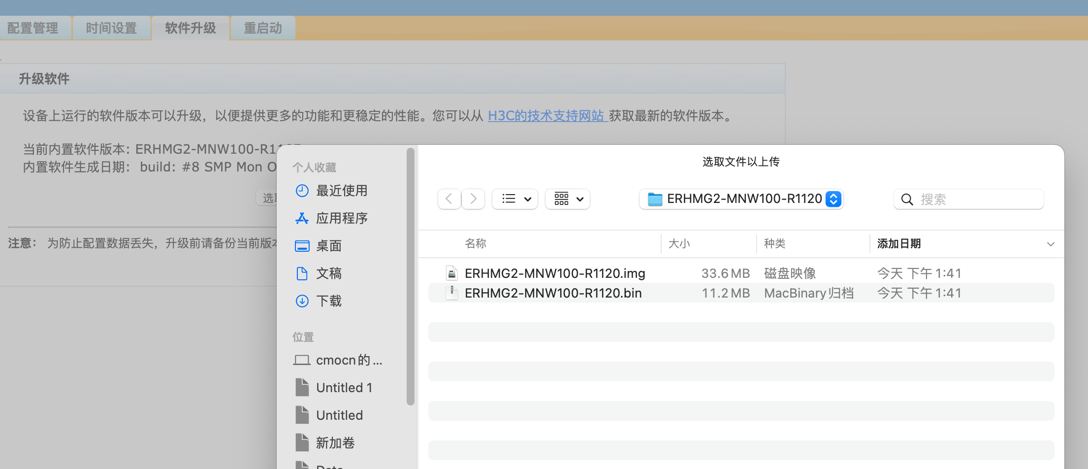

换个浏览器试试,再重新下载版本试下,有可能文件损坏

我下班了做下测试,现在在mac下操作的,我回头用windows试试
于海威 发表时间:2021-10-21

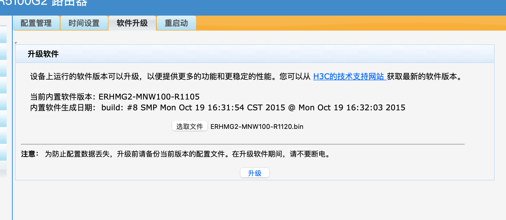

大佬就是大佬,windows下ie11一次成功,原来浏览器还有这问题呀
于海威 发表时间:2021-10-22

已查询过生产序列号,版本应该没有问题的
于海威 发表时间:2021-10-21 更多>>
已查询过生产序列号,版本应该没有问题的
于海威 发表时间:2021-10-21
