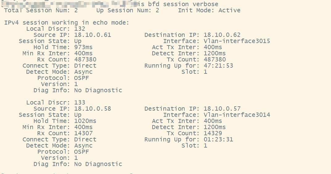

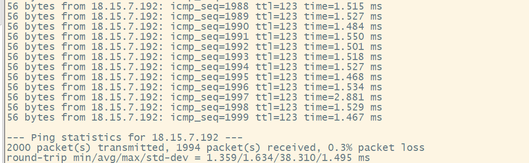

为什么我配置了BFD检测,现在走S6850_3到上联有少量丢包为什么切换不了?
粉丝:114人 关注:1人
如果不是连续的丢包,bfd报文依然可以传递到对端,这个时候不会引起路由切换。
