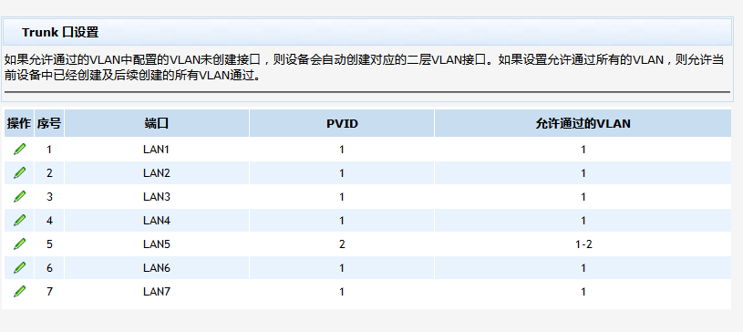

ER8300G2-X 怎么实现同一个局域网多网段互通,用VLAN如何组网互通
192.168.1.0,192.168.5.0,192.168.10.0 网络互通如何用VLAN设置。
创建两个vlan,配不同网段地址作为网关,然后把不同接口的pvid改成对应的vlan

创建VLAN,配置VLAN IP,将VLAN划分到端口即可。
以下是配置说明:
5.3.2  设置VLAN
页面向导:接口管理→VLAN设置→VLAN设置
本页面为您提供如下主要功能:
显示和修改已添加的VLAN接口(主页面)
创建新的VLAN接口(单击主页面上的<新增>按钮,在弹出的对话框中输入相应的VLAN接口信息,单击<增加>按钮完成操作)

页面向导:接口管理→VLAN设置→Trunk口设置
本页面为您提供如下主要功能:
设置指定端口的Trunk相关参数(PVID和端口允许通过的VLAN)

创建两个vlan,配不同网段地址作为网关,然后把不同接口的pvid改成对应的vlan,这两个接口的网段就默认互通了
