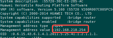

lldp management-address,华为这条命令能指定LLDP学到对端的地址是哪个,华三相应的配置有么
如图所以

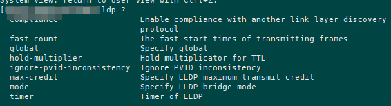

哪有??
