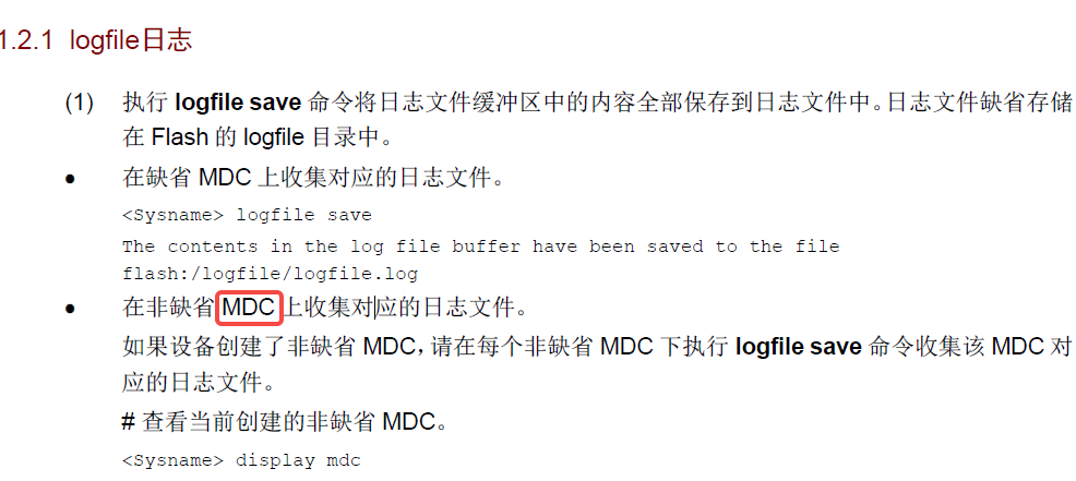

请问华三的MDC是什么意思?如下图所示

通过虚拟化技术将一台物理设备或IRF划分成多台逻辑设备,每台逻辑设备就称为一台MDC(Multitenant Device Context,多租户设备环境)
设备支持MDC功能后,整台物理设备就是一个MDC,称为缺省MDC。当用户登录物理设备时,实际登录的就是缺省MDC。用户在物理设备上的配置实质就是对缺省MDC的配置。缺省MDC的名称为Admin,编号为1。缺省MDC不需要创建,不能删除。
l   与缺省MDC相对应的是非缺省MDC。
l   缺省MDC拥有对整台物理设备的所有权限,它可以使用和管理设备所有的硬件资源。缺省MDC下可以创建/删除非缺省MDC,给非缺省MDC分配接口、CPU资源、内存空间,没有分配的接口、CPU资源、内存空间由缺省MDC使用和管理。
l   非缺省MDC下不可再创建/删除非缺省MDC,它只能使用缺省MDC分配给自己的硬件资源,并在缺省MDC指定的硬件资源限制范围内工作,不能抢占其他MDC或者系统剩余的硬件资源。
l   system-working-mode、clock datetime等全局配置、显示类命令只能在缺省MDC中执行,但是对所有MDC生效。
