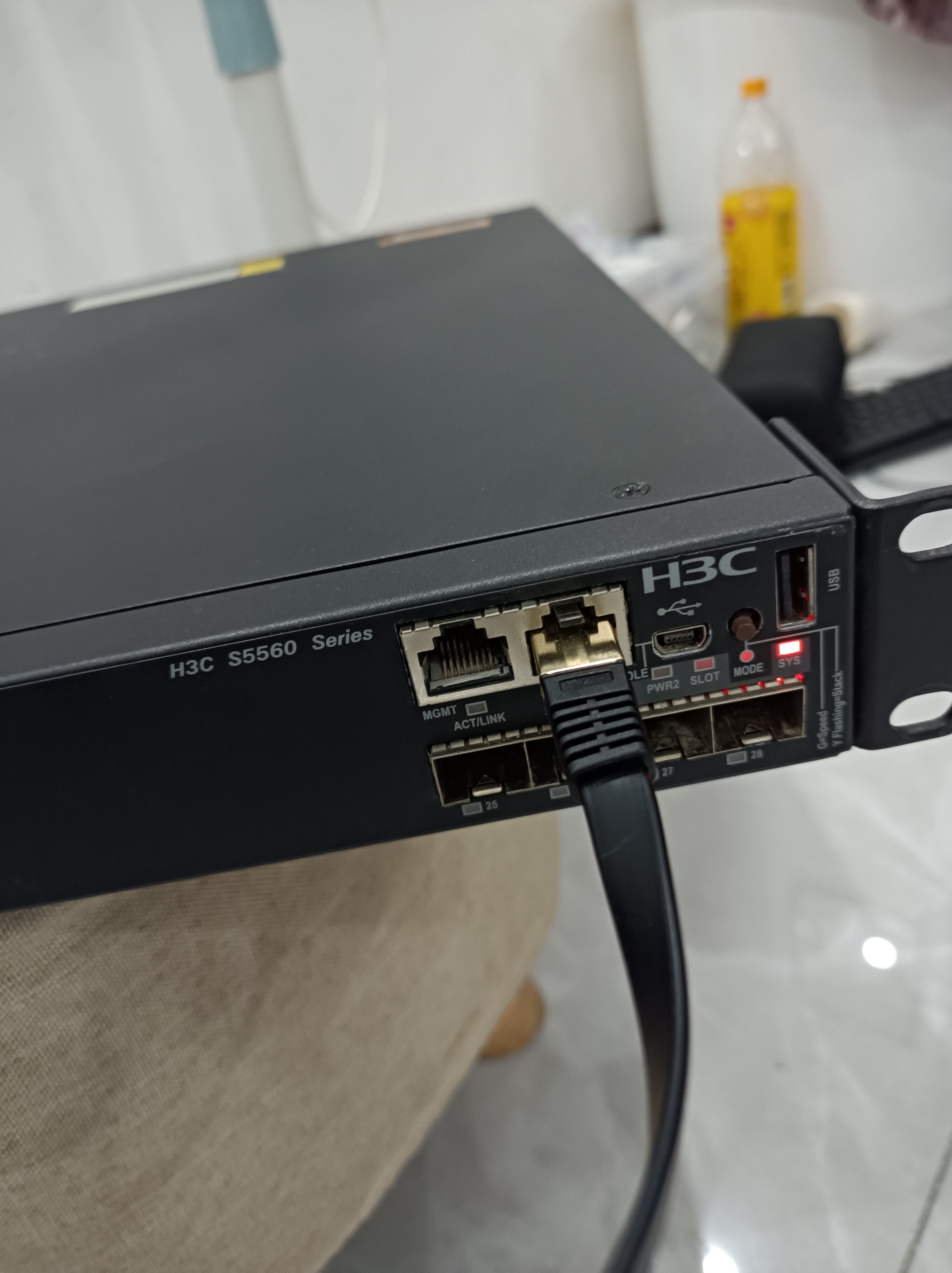

H3C S5560-54C-EI 启动使用一段时间后变成SYS亮红灯 其他指示灯都不显示 电源通电风扇也转动 就是启动不了什么故障原因?

原机是SA散热风扇有故障换成SB风扇后 设置了风扇方向 指示灯都变绿 使用一会就启动不了 我尝试换了电源 风扇都不行 SA和SB风扇应该是通用的吧?不会是换散热风扇引起的故障吧?

再次通电后就变成SYS亮红灯 电源风扇转动 其他指示灯没反应 也启动不了

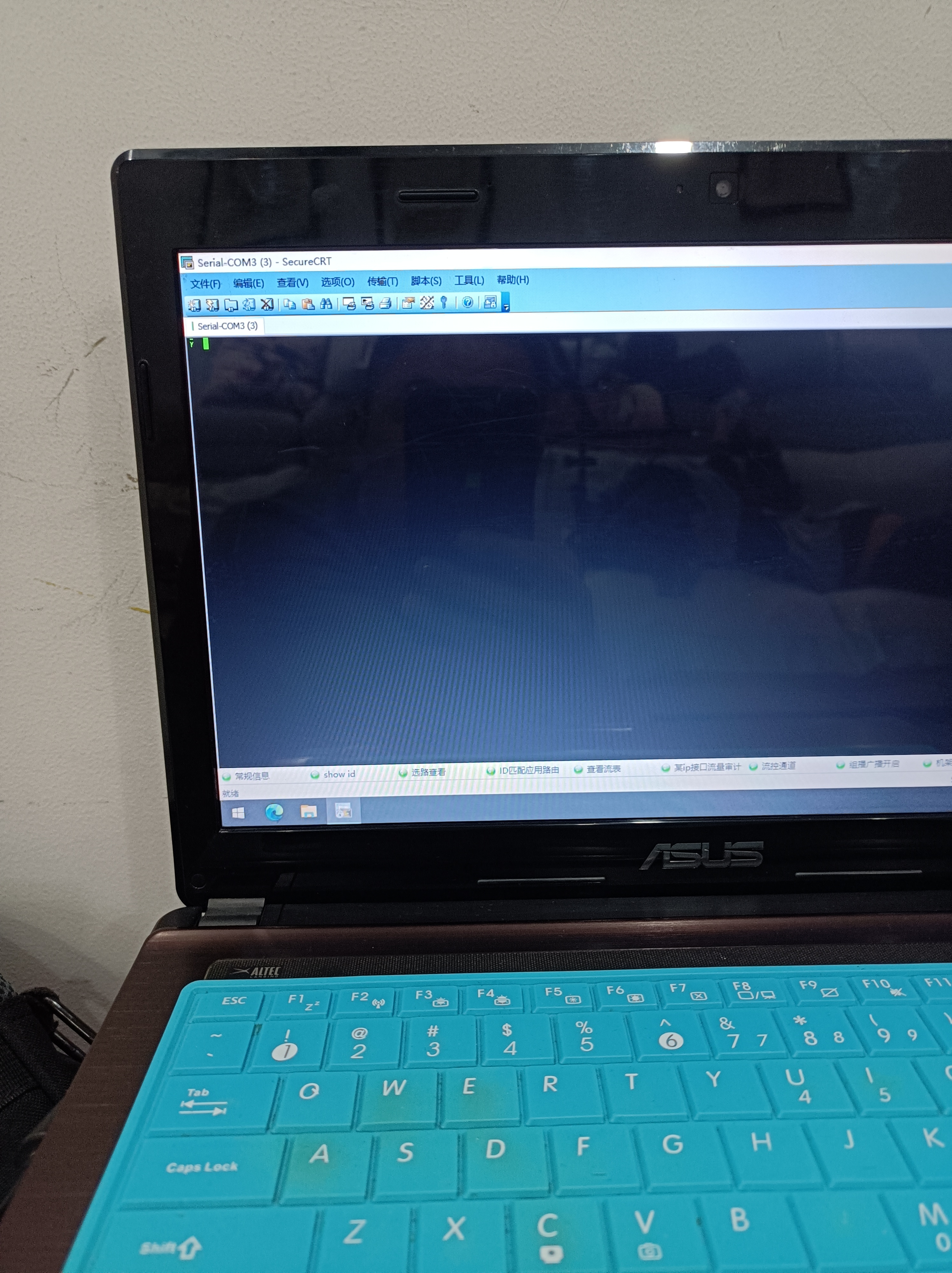

你好,我的S5560-30F-EI也遇到一样的问题了,请问你的解决了吗?我换了新的电源也没有解决。console线也进不了系统。
