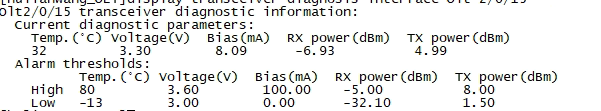

---- More ----%Oct 22 09:47:46:462 2021 hulianwang_OLT IFNET/3/PHY_UPDOWN: -MDC=1; Physical state on the interface Onu2/0/15:1 changed to up. %Oct 22 09:47:46:463 2021 hulianwang_OLT IFNET/5/LINK_UPDOWN: -MDC=1; Line protocol state on the interface Onu2/0/15:1 changed to up.
一直在报这个错怎么处理,这种(我看STP是正常的)
光衰也正常呀
您好,检查下是否接口线路不稳定导致
粉丝:105人 关注:1人
对端,尾欠,中间线路都有可能
1、收发光是稳定的
2、重点检查线缆是否有松动
